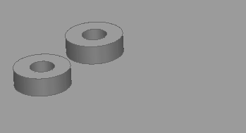

实体面镜像示例
使用“镜像”工具栏对选定实体面镜像的步骤:
  1. 选择实体。放大并旋转模型,以使实体面清晰可见:

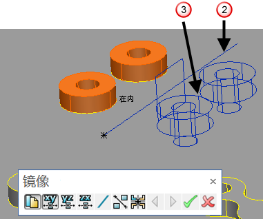

  2. 选择要镜像的面
  3. 单击“编辑”选项卡 >“变换”>“镜像”以显示“镜像”工具栏:
  4. 单击 。光标将变成
  5. 单击以定义镜像平面的起点。移动鼠标时,将显示线和镜像对象。
  6. 单击以定义镜像平面的结束点。系统将显示镜像平面 和镜像对象预览
  7. 单击 可更新模型。
  8. 单击 以关闭工具栏。
