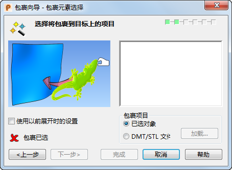

使用“包裹元素选择”页面选择要包裹到对象上的一个或多个曲面、实体或符号:
包裹项目
已选对象
- 选择此选项并单击显示在图形窗口中的所需项目。
包裹必须为:
一个实体
所有曲面
所有符号
所有线框
选择显示在“包裹向导”的“包裹元素选择”页面的预览窗口中。

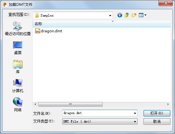

DMT/STL 文件
- 选择此选项可加载要包裹的 DMT (.dmt) 文件或 STL (.stl) 文件。“加载 DMT 文件”对话框将显示,可从中选择要加载的文件。DMT 或 STL 文件的内容图像或符号将显示在“包裹元素选择”页面的预览窗口中。
注:
为获得最佳结果,应选择轮廓线位于一个平面上的开放形状。
加载
- 选择此选项可以在加载 DMT 文件后加载其它 DMT 文件。系统将显示“加载 DMT 文件”对话框:
文件类型
- 从下拉列表选择 DMT (.dmt) 或 STL (.stl) 文件类型。
可以光顺三角形符号,以改进面片三角形网格的外观。
打开
- 显示选定 DMT 文件。DMT 文件内容的图像或符号将显示在“包裹元素选择”页面的预览窗口中。
使用以前展开时的设置
- 如果选定曲面或实体之前已展开,此选项可用并被选定。
包裹元素已选
- 选定包裹后,图标将从
变成
下一步
- 根据选定的方法显示不同的向导页面:
已选对象
- 将显示“基准工作平面”页面。
DMT/STL 文件
- 将显示“包裹方法”页面。
