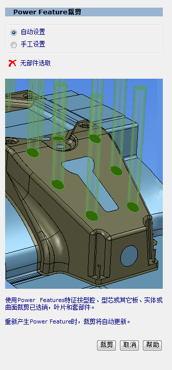

    系统将显示“Power Feature 修剪”页面。

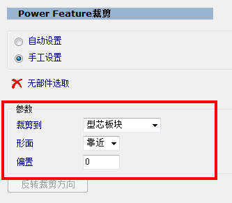

  3. 如果要指定用于修剪杆的参数,请选择“手动设置”。系统将显示“参数”区域。
    1. 在“修剪到”列表中,选择选项以指定板:
      型芯板(可在选择芯杆、司筒或顶针部件时使用)
      型腔板(可在选择芯杆或复位杆部件时使用)
      选定部件
      选定实体/曲面
    2. 在“面”列表中,选择要修剪的板面:
      如果选择的部件具有不同的功能(例如,顶针和复位杆)、“修剪到”下拉列表将包含所有选项(型芯板、型腔板、选定板、选定实体/面)。单击“修剪”后,将出现一个对话框,询问您是否确认要将修剪应用到所有选定杆。

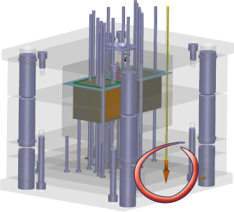

    3. 如果要更改模型中选定部件的修剪方向,请单击“反转修剪方向”。每个选定部件的修剪方向由箭头 指示。
      您可以通过单击箭头更改部件的修剪方向。

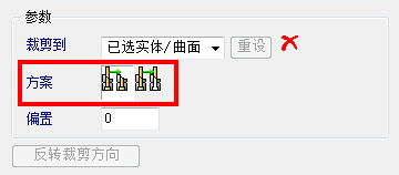

    • 修剪曲面时,“方案”按钮将确保杆的正确部分保留在模型中。
