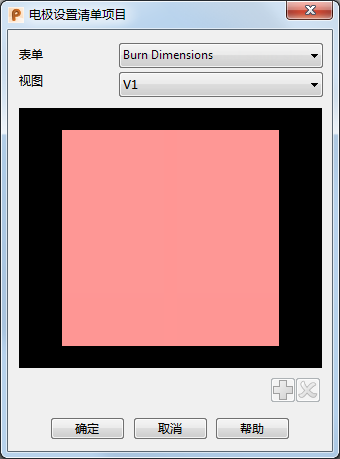

“电极设置清单项目”对话框
使用此对话框可以向现有电极绘图手动增加更多项目。要显示此对话框,请单击“编辑电极”对话框上的
清单 - 从列表中选择要修改的设置清单。
视图 - 从列表中选择要增加项目的视图。

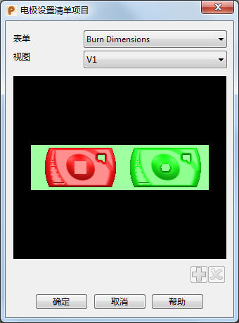

- 单击此按钮可将选定项目增加到视图中。增加的项目显示在图形视图中,以绿色显示。
- 单击此按钮可从视图中删除选定项目。仅可以删除手动增加的项目。
例如,将项目增加到绘图视图中:
  1. 选择电极。
  2. 右键单击该电极。
    系统将显示“电极”上下文菜单。
  3. 选择“修改”。
    系统将显示“编辑电极”对话框。
  4. 选择“视图项目”。
    系统将显示“电极设置清单项目”对话框。
  5. 选择要增加的模型项目并单击“增加” 按钮。
    附加的项目将显示在图形窗口中,以绿色显示。
  6. 如果要从视图删除项目,请选择模型上的项目,然后单击“删除” 按钮。
    项目将从图形视图中消失。

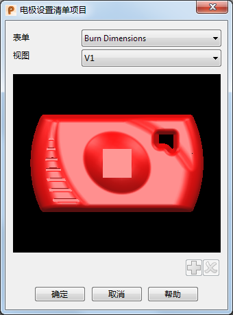

    注: 基于设置清单设置的项目已红色显示,且无法从视图中删除。
  7. 单击“确定”关闭对话框。
    项目将被增加到设置清单视图中。
