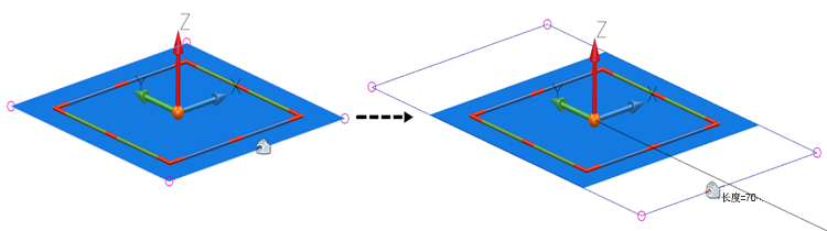

平面图形手柄
选择边并拖动以更改平面的宽度或长度:
选择拐角手柄 并拖动以便将拐角移动到新位置。这会自动将曲面转化为 Power Surface:

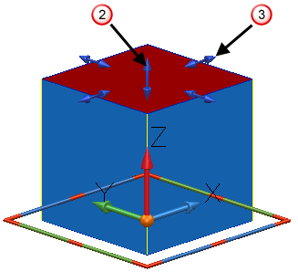

矩形块图形手柄
选择顶部手柄 并拖动可编辑矩形块的高度。
选择边手柄 并拖动可编辑侧面的拔模角。
选择边并拖动可更改矩形块的宽度或长度。

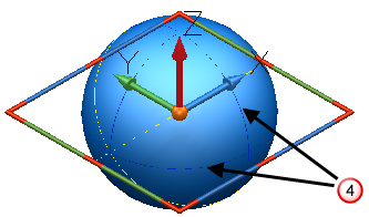

球图形手柄
选择并拖动蓝色曲线 可编辑球的半径。

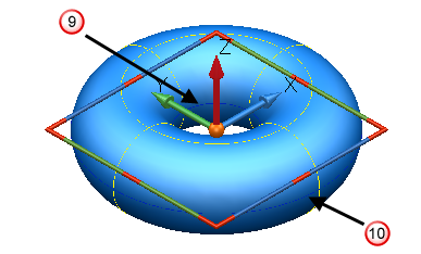

圆环图形手柄
选择内部曲线 并拖动可更改圆环的小半径。
选择外部曲线 并拖动可更改圆环的大半径。

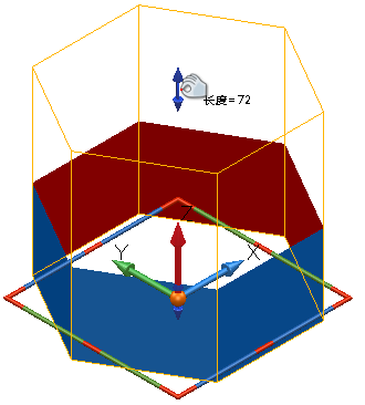

挤出曲面图形手柄
使用蓝色手柄 编辑挤出曲面的“长度”和“负”长度。
要编辑长度,请选择顶部手柄并将其拖动到所需的高度。

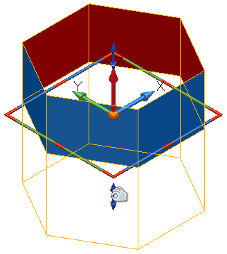

还可以在 Z 轴负方向拖动手柄:
