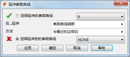

  1. 选择参数曲线。
  2. 单击“修剪区域”工具栏上的 ,以显示“延长参数曲线”对话框:
    系统将自动显示点标签。切换 按钮可以隐藏或显示这些标签。
    注: 如果已选参数曲线闭合,则曲线延长选项无法工作。可以使用“剪切参数曲线”选项打开闭合曲线。
  3. 选择“选择延长的参数曲线”选项,然后在图形窗口中或从下拉列表中选择要从其延长的参数曲线。
  4. 选择要从参数曲线的哪一端延长:
    • 从“在...延长”下拉列表中选择一个选项。已选参数曲线上显示的点编号可供您查看哪些点是开始点,哪些点是结束点。
    • 单击位于每条参数曲线末端的图形手柄,以指定从何处延长。 表示从此端延长参数曲线。
    注: 如果预先选择参数曲线上的点,应先指定“在...延长”选项,然后再打开该对话框。

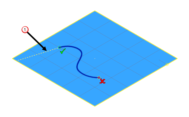

  5. 从“方法”下拉列表中选择一个选项,以指定如何以及从何处延长参数曲线:
    • 与最近的边相切 - 将参数曲线沿其所选端点的切线方向延长到曲面最近的边
    • 注: 该图显示了已延长的一端,但如果从“在...延长”列表中选择了“两端”选项,则两端均可延长。

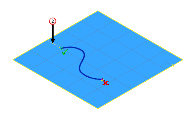

    • 以最短的路径到最近的边 - 沿到曲面最近的边的最短路径延长参数曲线
    • 注: 该图显示了已延长的一端,但如果从“在...延长”列表中选择了“两端”选项,则两端均可延长。每端都沿最短的路径延长,但可能不是到曲面的同一边。
    • 相切于参数曲线 - 将已选参数曲线沿其端点的切线方向延长到同一曲面内的另一条参数曲线。如果曲面包含两条以上的参数曲线,则“延长到参数曲线”下拉列表将变为激活状态,从而允许您做出选择。
    • 以最短的路径到参数曲线 - 将已选参数曲线以最短距离延长到同一曲面内的另一条参数曲线。如果曲面包含两条以上的参数曲线,则“延长到参数曲线”下拉列表将变为激活状态,从而允许您做出选择。
  6. 选择“选择延长到的参数曲线”选项,然后在图形窗口中或从下拉列表中选择一条参数曲线,以将您最初选择的参数曲线延长到该参数曲线。
  7. 单击“应用”以延长该参数曲线。
  8. 单击“确定”以关闭该对话框。
