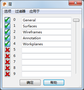

“层”对话框
使用此对话框可以命名和显示层。
第 0-4 层是默认层,可以对它们进行编辑。PowerShape 最多可以处理 1000 个层,因此建议将默认层留在原位,并在需要时创建更多层。
注: 光标/构造层(默认情况下位于第 998/999 层)由智能光标用来创建构造线。我们建议您不要删除或重新命名此层。如果打开此层,程序将显示所有构造对象,这样会使图形窗口变得混乱。
应用于 - 使用此选项可以指定您希望在何处对层进行更改。例如,您可能希望在一个窗口中查看某个模型时所有对象都可见,而在另一个窗口中查看同一模型时隐藏某些对象。选择以下选项之一:
- 每个层都有一个编号。可见的层由 表示。隐藏的层由 表示。您可以通过单击 来启用层,通过单击 来禁用层。您可以为层键入新名称,也可编辑现有名称。
如果模型已加阴影并且您启用了某个层,则您可在该层处于打开状态的同时,通过按状态栏上进度条旁边的 按钮在线框模式下查看该模型。
选项 - 此菜单包含三个选项:
过滤器 - 此菜单位于该对话框的顶部。它可控制在该对话框中显示的层。每个选项都有一个切换,可供您选择任意选项:
