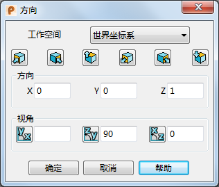

“方向”对话框
可以使用“方向”对话框来编辑已选项目的方向。方向以单位矢量的形式定义。
工作空间 - 选择要在其中定义方向的工作空间。
使用以下按钮将已选项目与已选轴对齐:
正 X 轴
正 Y 轴
正 Z 轴
负 X 轴
负 Y 轴
负 Z 轴
方向 - 输入单位矢量的 X、Y 和 Z 坐标。
视角 - 单位矢量与平面轴之间的视角,如按钮图标所示。每个框旁边的按钮均可打开计算器,使您可以输入更复杂的表达式。
注: 如果在屏幕上选择了一个项目,则单位矢量将与该项目对齐。矢量与该项目的对齐方式取决于该项目以及选择该项目的位置。例如,在圆弧中心位置选择该圆弧将使矢量垂直于圆弧来对齐,而选择圆弧本身将使矢量与该圆弧在选择位置的切线对齐。
确定 - 保存在已选项目的方向上执行的编辑,并关闭该对话框。
取消 - 关闭该对话框,并放弃所做的任何更改。
