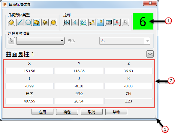

使用“自点标准体素”对话框上的选项可以控制您要创建的几何形体的形状和类型:
几何形体类型 - 使用此区域中的选项可以定义您要通过探测点创建的几何形体的形状。
控制 - 使用此区域中的选项可以控制如何创建几何形体。
- 选择此选项可以应用“自动”补偿。此选项将根据测取第一点时的测头方向以及已创建的标准体素的方向,选择“内侧”或“外侧”。
- 选择“无”不会应用任何补偿。
- 如果测头在零件内,则选择“内侧”将应用向外补偿。
- 如果测头在零件外,则选择“外侧”将应用向内补偿。
- 它将显示您当前探测到的点的数量。
选择参考项目 - 使用此区域中的选项可以选择要用作参考项目的标准体素对象,及其与您要创建的几何形体的关系。
- 此区域包含多个字段,具体取决于要创建或编辑的项目的类型。它们可以定义几何形体的尺寸和位置。在这些字段中输入值可以修改您的新几何形体。如果项目是通过探测创建的,则“Chi”值将描述创建的几何形体与探测点的拟合程度。Chi 值越小,表示拟合越紧密。
- 使用此手柄可以增加对话框的尺寸:文本和图标将随对话框的尺寸而缩放,从而使您可以在某一距离处阅读对话框上的信息。
