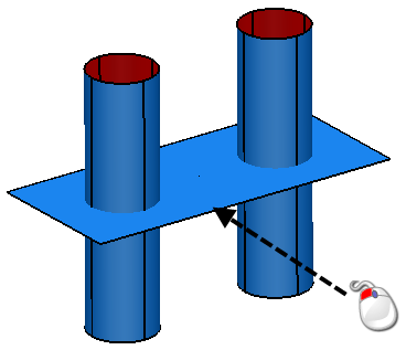

您可以将多个曲面剪裁成一个剪切曲面的相交处:
  1. 选择剪切曲面。
  2. 单击“编辑”选项卡 >“剪裁”面板 >“选择”以显示“剪裁选择”工具栏。
  3. 要保留要剪裁的曲面副本,请选择“保留原始” 按钮。该按钮将变为
  4. 剪裁后,曲面将被剪切为两部分。如果您要保留剪裁曲面的两部分,请单击“保留两者”按钮 以选择它

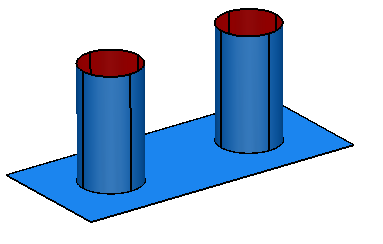

  5. 选择您要剪裁的曲面。曲面将自动修剪回剪切对象。
    如果选择了顶部圆柱曲面,则修剪将如下所示:
