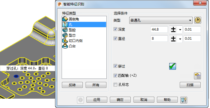

  3. 选择要检测的“特征类型”。
  4. 将光标悬停在已选特征类型的实例上方,以便显示其标签和尺寸信息:
  5. 单击该特征。该特征将变为蓝色,并且搜索条件将被设置为匹配已选特征。
注: 您可以使用此方法来选择多种类型的特征,但请确保从“类型”列表中选择“所有已选”。
