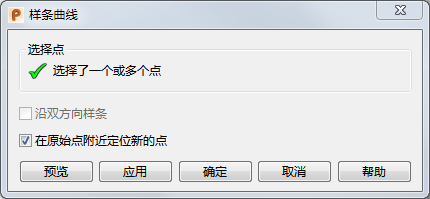

  3. 单击“管理”选项卡 >“修改”面板 >“样条”,以显示“样条曲线”对话框:
    提示: 如果尚未选择点,或者当前选择的曲线点不正确,您可以在该对话框显示时选择不同的曲线点。
  4. 使用该对话框上的选项对曲线上的点进行样条:

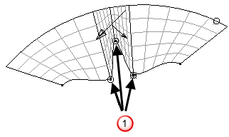

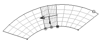

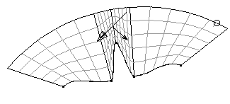

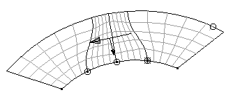

    • 沿双方向样条 - 选择此选项可在已选点周围的两个方向上应用样条。
    • 在原始点附近定位新的点 - 选择此选项可在样条曲线上定位接近其原始位置的点:
    否则,它们将沿样条曲线均匀分布:
  5. 如果您不确定如何定位点,请单击“预览”按钮以查看曲线的外观。
  6. 单击“确定”应用样条并关闭对话框。
