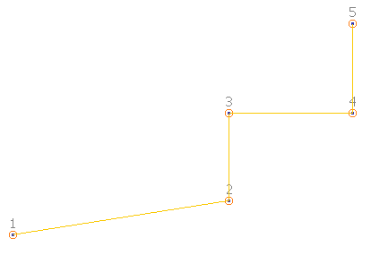

在 2D 中编辑曲线的示例
在 2D 中编辑曲线的步骤:
  1. 确保选择一条平面复合曲线。例如:

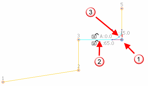

  3. 选择点 ,然后单击“曲线工具”选项卡 >“尺寸”面板 >“半径”。
  4. 在“半径”对话框中输入“值”15。
    已选点的半径将更改为 15,并将显示跨 和半径 值:
    注: 在编辑半径时,如果不存在任何圆弧,则将增加一个圆弧。

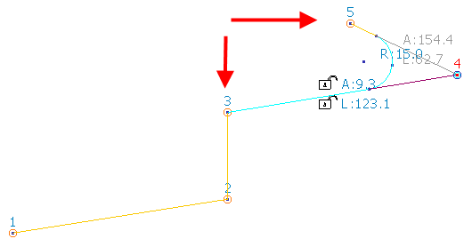

  6. 单击并拖动点 ,如下所示:
    通过此模式,可以拖动单个点。被拖动点任何一侧的点都将保持如图中箭头指示的原始位置。

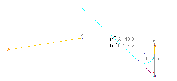

  7. 在保持点 仍然选中的情况下,单击“曲线工具”选项卡>“拖动模式”面板 >“组拖动”。
  8. 单击并拖动点 ,如下所示:
    在此模式下,将会拖动已选点任何一侧的点,同时尽可能保持两个相邻的点或角度之间圆弧的半径。

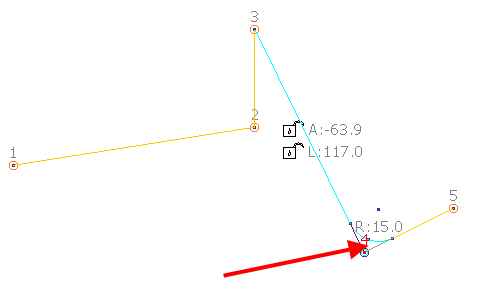

  9. 在保持点 仍然选中的情况下,单击“曲线工具”选项卡>“拖动模式”面板 >“组/角度拖动”。
  10. 单击并拖动点 ,如下所示:
    在此模式下,将拖动已选点之外的点,同时保持与已选点相邻的跨之间的角度。恒定角度由简图上的箭头指示。
