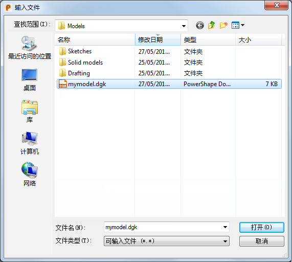

要导入文件,请执行以下操作:
  1. 选择“文件”>“输入”。
    系统将显示“输入文件”对话框。
  2. 浏览到包含要输入的文件的文件夹。
  3. “文件类型”列表中选择要输入的文件类型。
  4. 输入“文件名”。
    注: 输入 IGES 文件时,PowerShape 使用其自己的默认公差值。您可以更改“选项”对话框中的默认设置,然后再输入。新的值将仅影响当前模型。较大的公差会产生质量较差的曲面,较小的公差会使应用程序运行速度较慢。您可能需要进行实验以找到最适合您的模型的平衡点。
  5. 单击“打开”。
    文件将会输入并打开。
