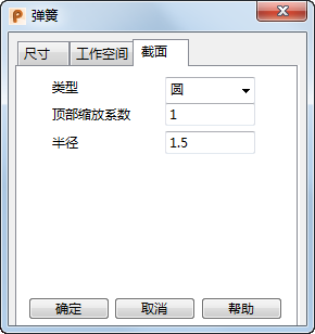

“弹簧”对话框 -“截面”
使用此对话框可指定实体弹簧或曲面弹簧标准体素的“截面”详细信息。
类型 - 从下拉列表中选择以下选项之一:
注: 用于多边形类型的弹簧的其它选项将会显示。有关更多详细信息,请参见多边形选项
顶部缩放系数 - 输入截面半径沿高度增加的缩放系数。以下示例展示了一个截面半径为 35、缩放系数为 5 的多边形类型的实体弹簧。
半径 - 输入截面的半径。
确定 - 接受更改并关闭对话框。
