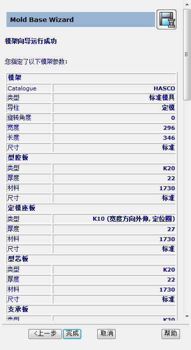

“模架向导”第 3 页 - 确认模具参数
按如下所述使用“模架向导”第 3 页上的选项:
- 单击此按钮将当前模具参数保存为模具配置:
输入配置名称。
单击“保存”
此配置包括以下要素:
样本。
模具尺寸。
模具类型。
导柱的放置。
板的列表(包括已手动增加的所有隐藏板)。
辅助部件和尺寸。
- 单击此按钮可加载已保存的模具配置:
从列表中选择已保存的配置的名称。
可以根据需要使用以下按钮:
单击
可重新命名模具配置。
单击
可删除模具配置。
这些参数将应用到新模具。
- 单击此按钮可加载最近使用的模具配置:
先检查参数,然后再创建模架:
单击“
完成
”。稍等片刻,模架即创建完成:
将视图改为 ISO1,以便可以清晰地查看部件的创建过程。
