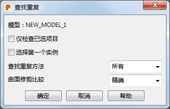

- 使用“查找重复”对话框检查是否存在重复对象:
- 模型 - 此选项显示要在其中查找重复对象的模型的名称。默认情况下,该模型为激活模型。您可以选择其它打开的模型,只需在其图形窗口中单击或从“视图”选项卡 >“窗口”面板 >“窗口”列表中选择即可。
- 仅检查已选项目 - 选择此选项仅在当前已选的对象中查找重复项。否则,将检查整个模型。
- 选择第一个实例 - 选择此选项会将对象最后一个实例之前的所有实例均视为重复项。取消选择此选项会将对象第一个实例之后的所有实例视为重复项。
- 查找重复方法 - 根据以下两个选项选择重复曲面。
- 曲面修剪比较 - 您可以选择如何将曲面与修剪边界以及参数曲线进行比较。有三个选项:
- 精确 - 此选项将查找具有完全相同的参数曲线和修剪边界的曲面。
- 边界 - 此选项将查找具有完全相同的修剪边界的曲面。这种比较将忽略不属于修剪边界的任何参数曲线。
- 无 - 如果未修剪的曲面是相同的,此选项会将两个曲面视为相同,即使它们的修剪区域不同。
- 确定 - 关闭对话框。所有重复对象都因被选中而高亮显示,并且系统将会显示一个信息方框,以显示重复项目的数量。
