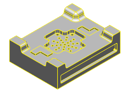

  1. 例如,选择实体:
    注: 如果没有选择实体,则默认情况下将使用激活实体。

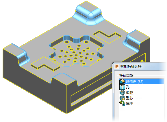

  4. 选择“圆倒角”作为“特征类型”。
  5. 选择“半径”选项,输入值 4,然后从下拉列表中选择
  6. 单击扫描
    • 对话框中将显示满足条件的每种特征类型的数量。
    • 这些特征将在该模型上高亮显示。
  7. 单击“确定”将会选择特征并关闭对话框。
