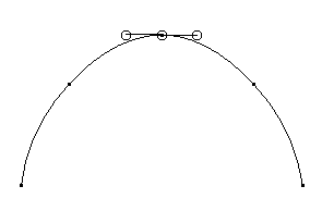

    在我们的示例中,我们向下移动了已选点。下面是未选择“光顺”选项时的结果:
    如果选择了“光顺”选项,则编辑点任一侧上的点(除非它们本身正被编辑)的切线方向和幅值自由。
    下文是选择“光顺”选项时的示例结果:
