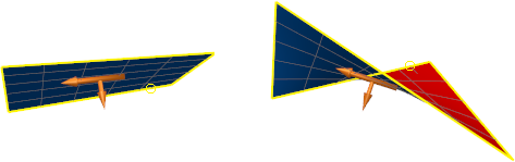

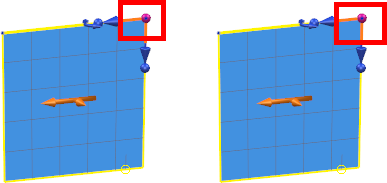

在以下示例中,拖动了曲面上的两个拐角点,以从标准平面更改其形状。右侧的图像使用了键盘上的 N 键,以沿垂直于曲面法线的方向移动曲面。
只有当曲面旋转时才能看到此效果,如下面的旋转示例所示。
