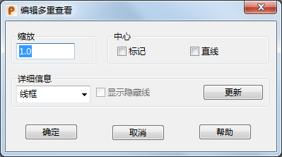

编辑选择的多个视图的步骤:
- 选择要编辑的视图。
- 右键单击其中一个视图以显示上下文菜单。
- 选择“修改”以显示“编辑多重查看”对话框:
- 使用下列选项编辑视图:
- 缩放 - 输入值以更改对象在所选视图中的显示比例。
- 中心:
- 标记 - 选择此选项以标记圆柱曲面的中心。
- 直线 - 选择此选项以在圆柱曲面和圆上绘制中心线。
- 详细信息 - 选择一个选项,以确定对象在已选视图上的显示方式。
- 显示隐藏线 - 在“详细信息”下拉列表中选择了“隐藏”时,可以选择此选项以在视图中显示隐藏线。
- 更新 - 选择此选项可使用所做的任何更改更新视图的显示。
