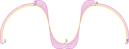

曲线上的曲率梳
您可以在已选曲线、复合曲线和曲面曲线上显示曲率梳。
曲率梳表示沿曲线的曲率。曲率梳在曲率较小时较短,在曲率较大时较长。
默认情况下,系统会绘制两个曲率梳:一个沿垂直于曲线的方向,另一个沿垂直于视图的方向。您可以使用“选项”对话框(“文件”>“选项”>“应用程序选项”)的“曲线分析”页面确定要显示的曲率梳。
沿垂直于曲面曲线方向的曲率梳表示沿曲线的法向曲率和沿垂直于曲面方向的点
显示曲率梳的步骤:
  1. 选择曲线。
  2. 单击“曲线工具”选项卡 >“修改”面板 >“梳”以启用或禁用曲率梳。
注: 您可以使用“选项”对话框(“文件”>“选项”>“应用程序选项”)“曲线分析”页面上的“梳比例”选项设置梳的大小和密度。
