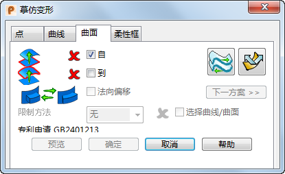

“曲面”选项卡高级选项
通过“高级”选项,您可以使用曲线或曲面限制受摹仿变形影响的区域。
限制方法 - 从下拉列表中选择其中一个选项,以使用曲线或曲面限制摹仿变形的范围。可从以下选项中选择:
选择曲线/曲面 - 从下拉列表选择“曲线”或“曲面”时,此选项将变成激活状态。选择此选项,然后选择相应的限制曲线或曲面。如果选择成功,图标将从 变成
下一方案 - 循环显示四种可能的方案,并选择最符合您的需求的方案。
点的移动取决于点与“自”曲面上的对应点之间的距离,以及点与已选限制曲线或曲面上的最近点之间的距离。点离限制曲线或曲面越近,点移动的距离越小。超出已选曲线或曲面后,点停止移动。
