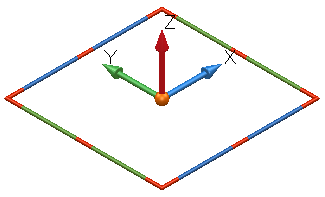

以图像方式编辑工作平面
  1. 选择工作平面以显示其图形手柄。
  2. 选择要执行的编辑的手柄,并将其拖动到目标位置。
    执行每个图形编辑所要选择的手柄如下:

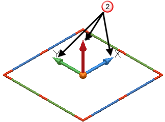

    • 更改轴方向的步骤:
      选择手柄 以更改 XYZ 轴的方向。
      如果在某个项目上松开鼠标按键,轴将直接指向该项目。
    • 沿工作平面的其中一个轴移动工作平面的步骤:
      选择手柄 以沿工作平面的 XYZ 轴移动工作平面。

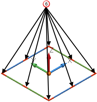

    • 绕工作平面的其中一个轴扭转工作平面的步骤:
      选择任意蓝色手柄 可绕工作平面的 X 轴扭转工作平面。
      选择任意绿色手柄 可绕工作平面的 Y 轴扭转工作平面。
      选择任意红色手柄 可绕工作平面的 Z 轴扭转工作平面。
      如果在某个项目上松开鼠标按键,则旋转将捕捉到该项目。例如,如果将 Y 轴末端的手柄拖放到某个项目上,然后沿 Z 轴向下查看,会发现 Y 轴直接指向该对象。
