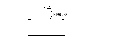

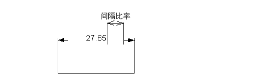

间隙比率 - 编辑尺寸线和文本之间的间隙:
