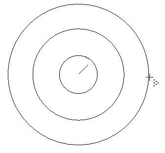

选择该选项后,光标将变成 ,提醒您注意点输入将被限定为中心关键点。

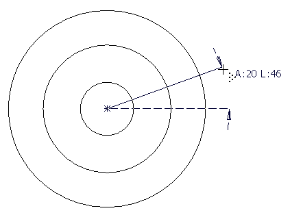

圆几何形体上的任何点都将捕捉到圆弧中心。例如,
  1. 将光标悬停在圆弧上
  2. 单击捕捉圆弧中心。
    不需要直接选择圆弧中心。
  3. 提示: 使用中心不容易识别的重叠或同心圆时,这是一个非常有用的技巧。
