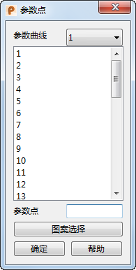

使用参数点选择器选择曲面上的多个参数点。
  1. 选择曲面。
  2. 单击“修剪区域”工具栏上的
  3. 使用“参数点”对话框选择参数点:
    • 参数曲线 - 使用下拉列表选择不同的参数曲线。
    • 注: 使用“参数曲线”下拉列表选择其它参数曲线时,任何已选参数点将保持选中状态。
    • 参数点 - 在框中输入参数点编号,并按 Enter 键将其选中。
    • 图案选择 - 单击可显示“图案选择器”对话框。使用此对话框中的简单图案序列选择参数点(在当前位于“参数点”对话框的曲线列表中的参数曲线上)。
  4. 单击“确定”进行选择。
注: 您还可以通过在图形窗口中单击来选择参数点。
