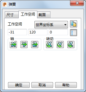

“弹簧”对话框 -“工作空间”
使用对话框的此页面指定弹簧的“工作空间”详细信息。
工作空间选项
- 这些选项可以:
通过从下拉列表中选择一个工作平面来定义从中编辑标准体素的“工作空间”。
通过单击对话框中的
复制工作平面。
通过输入新的 X、Y、Z 值或单击
以显示“位置”对话框来定义标准体素的新原点。
通过单击
或
以打开“方向”对话框来更改“轴”的方向。
通过单击
或
以打开“计算器”对话框来围绕标准体素的轴对其进行“扭转”。使用计算器定义要将标准体素扭转的距离。
确定
- 接受更改并关闭对话框。
