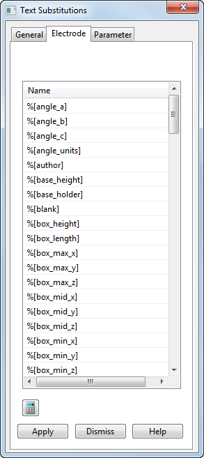

  4. 单击“文本”工具栏上的 以显示“文本替代”对话框。
  5. 选择“电极”选项卡。
  6. 使用以下方法之一输入所需的替代串:
    • 选择所需的替代串。

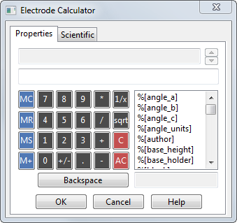

    • 单击 以使用“电极计算器”对话框输入表达式。
      使用对话框中的选项输入表达式。例如,以下表达式可保证在零件上方有一个 10 单位的安全高度:
      %part_max_z + 10
