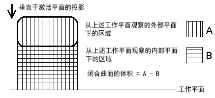

PowerShape 按如下方式计算曲面体积:
  1. 从垂直于激活平面的方向看,计算外侧曲面下方的投影体积(体积 A)。
  2. 从垂直于激活平面的方向看,计算内侧曲面下方的投影体积(体积 B)。
  3. 从体积 B 中减去体积 A获得投影体积。
在以下闭合曲面示例中,不存在不明确性,因此计算出的值为曲面包含的实际体积。

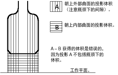

瓶子是展示投影方式会如何影响结果的好例子。在工作平面上方直立时,朝上的外侧曲面下方的体积不包含颈部。从该体积中减去朝上内侧曲面下方的体积时,结果不是瓶子的容量。

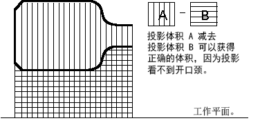

反转瓶子会出现类似的问题。但是,如果将瓶子放置在工作平面侧面上,开放的颈部不会扭曲计算,因为从工作平面上方看不到颈部。容量计算正确。

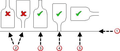

在复杂的、不具有平坦的开放区域的弯曲开放曲面中,需要注意计算值会因曲面相对于工作平面的位置而不同。如果可能,请在计算投影体积之前关闭所有曲面或调整激活工作平面,从而使所有开口都在工作平面上或与其垂直。
下图展示了如何在工作平面上放置瓶模型 ,以生成“正确”的体积。
计算部分缺少中心圆柱体。
闭合曲面。
开放边位于工作平面上。
开放边垂直于工作平面。
