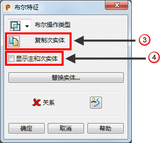

  1. 双击实体特征树中的“减少特征”图标 以打开“布尔特征”对话框。
    如果要保留减去的任何实体的副本,先单击“复制次实体”,然后单击“替换实体”。
    如果要显示减去的任何实体,请先选择“显示主和次实体”,然后单击“替换实体”。

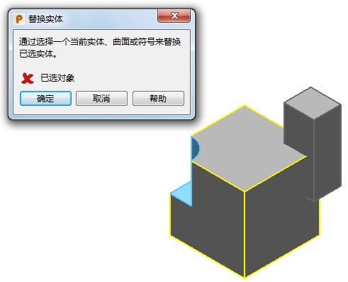

  2. 单击“替换实体”以打开“替换实体”对话框:

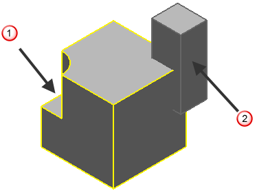

  3. 选择要用来替换原始实体的对象:

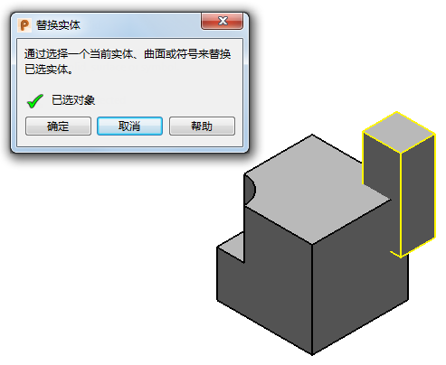

  4. 单击“确定”以接受更改。圆柱实体将被删除,并将块从激活实体中减去:
