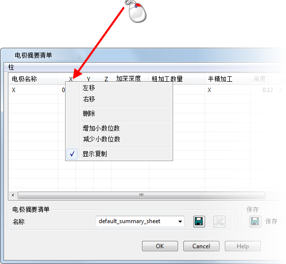

  1. 单击“注释”选项卡 >“表格”面板 >“电极”,在“电极摘要清单”对话框上以默认布局显示信息。
  2. 右键单击“电极摘要清单”对话框中的列标题,然后使用上下文菜单中的选项自定义摘要清单的布局。
    上下文菜单包含用于执行以下操作的选项:
    • 增加或删除标准列
    • 向左或向右移动列
    • 设置数字属性的小数位数
    • 选择要为电极副本显示的属性
