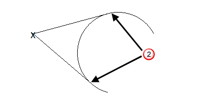

例如,假设给定了直线的开始位置 以及一段圆弧,如下所示:
在此情况下,直线与圆弧上的两个位置 相切。
选择圆弧上与所需相切最接近的位置。
注: 这段圆弧上有三个用于捕捉到的关键点(两个端点和一个中点)。如果选择圆弧上的一个关键点,则直线的端点会定位在此处,并且不会查找相切位置。要查找圆弧上的切点,请将光标悬停在圆弧上,直到显示“相切”字样为止。
如果您需要顶部相切,则选择圆弧上如下所示的一个位置(非圆弧关键点):

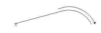

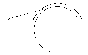

选择的位置位于直线与圆弧相切位置的任一侧。选择圆弧的哪一侧决定了圆弧的修剪方式。如果选择圆弧的左侧,它将按如下所示进行修剪:
如果选择圆弧的右侧,它将按如下所示进行修剪:

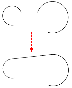

您还可以创建与两段圆弧都相切的直线。下图显示了与两段圆弧都相切的直线:
注: 要获得完整的圆弧(圆),其开始点和结束点将会移动,以在直线与其相切的位置重合。
如果相切的位置不在圆弧上,则圆弧上距离相切位置最近的端点将延长到此位置。
