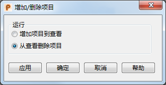

“增加/删除项目”对话框
使用此对话框可在绘图视图中增加或删除项目,以控制视图的内容:
  1. 选择“编辑视图”对话框上的“项目”按钮。
  2. 使用“增加/删除”对话框来增加或删除项目:
    增加项目到查看 - 选择此选项可将项目增加到以前删除的视图。
    从查看删除项目 - 在视图中选择项目,然后选择该选项以从视图中删除项目。项目在被删除后会被标记,以便可以重新增加。选择“增加项目到查看”选项可将项目重新增加到视图中。
    如果该视图为隐藏视图或包含隐藏详细信息,则会更改为显示线框,以便可以选择项目。
    应用 - 选择此选项可将更改应用到视图。
    确定 - 将更改应用到视图并关闭对话框。
    注: 单击“确定”后,将显示一个对话框,提示您选择“更新”以使用所做的更改更新视图。
  3. 选择“编辑视图”对话框上的“更新”以更新视图。
