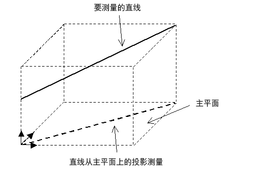

使用“计算器”对话框上的“投影”选项可从主平面上的投影进行测量。
系统会从主平面上的投影测量直线,如下图所示。

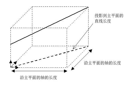

您可以通过投影测量三个值:
测量投影长度的步骤:
- 将光标悬停在直线上,直到显示一个值。
- 双击该直线以将显示的值输入到表达式框中。
沿轴测量长度的步骤:
- 单击直线。
- 按照平行于所需轴的方向移动光标。当移动光标时,会显示一个值。
- 单击以将显示的值输入到表达式框中。

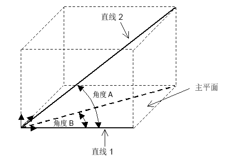

测量直线与投影到主平面的位置之间的角度的步骤:
- 取消选择“投影”选项以测量直线 1 和直线 2 之间的角度 A。
- 选择“投影”选项以测量直线 1 和直线 2 之间的角度 B。
注: 无法计算圆弧的投影。如果要测量圆弧,其值是相同的,与是否选择了“投影”无关。
