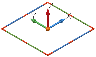

工作平面
工作平面是一个条目,提供可以在其中创建几何形体的本地工作空间。

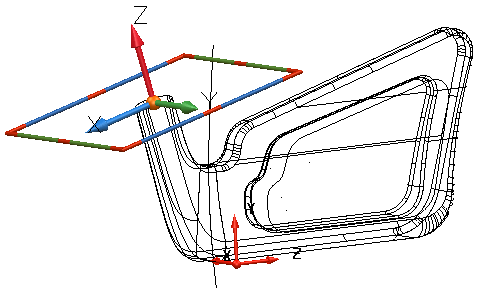

创建曲面或曲线等对象时,通常更简单的方法是创建一个工作平面并引入新的本地工作空间,而不是执行复杂的计算来相对于世界坐标系正确定位对象。
此外,通过工作平面还可以处理与模型的特定面对齐的平面。
激活工作平面表示当前工作空间。
可以在模型中创建任意数量的工作平面,但是在同一时刻只能有一个工作平面处于激活状态。您可以随时激活和取消激活工作平面。
