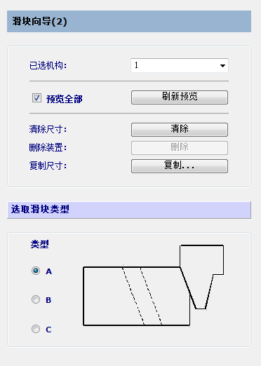

滑块向导第 2 页 - 指定滑块类型
此页面可用于选择要创建的滑块的类型。
已选机制 - 此选项告知您当前正在处理的侧型芯。此列表包含需要为其创建滑块的所有侧型芯。Toolmaker 通过相关名称获知您的模具中是否具有侧型芯。
如果有多个型腔,则仅提供一个型腔的型芯。创建型腔的滑块时,其他型腔的滑块会根据这些滑块创建。
预览所有 - 选择此选项可绘制您所定义的所有滑块的预览。您可能需要单击“刷新预览”。取消选择此选项可仅显示当前滑块。
上述三个项目会显示在所有页面上。您可以随时从一个滑块切换到另一个滑块。
刷新预览 - 根据要预览的滑块更新视图。
清除尺寸 - 单击“清除”可删除“滑块向导”中已选侧型芯的所有尺寸。
复制尺寸 - 此选项使您可以将已有滑块中的部件复制到当前已选的滑块。
复制滑块的步骤:
  1. 单击“复制”。在其下方会显示更多选项。
  2. 选择要从中进行复制的侧型芯的名称。
  3. 单击“复制”。
滑块类型选择 - 从以下选项中选择滑块类型:
下一步 - 显示向导的下一页。
