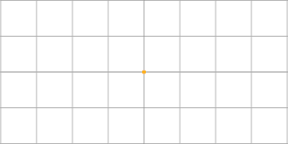

栅格是通过直线连接的一系列点。借助栅格,可以通过捕捉到栅格的点来快速输入位置。
在状态栏中单击“栅格开/关”
可显示或隐藏栅格。栅格将在主平面上绘制,并且有一个箭头显示栅格的原点及其垂直轴:
注: 如果更改主平面,则栅格将在新平面上自动重新绘制。
