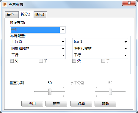

单击“文件”>“选项”>“应用程序选项”>“视图”>“视图”>“默认布局”以显示“查看编辑”对话框,从中可以编辑模型在图形窗口中的显示方式。

可以将图形窗口拆分成 1 个、2 个或 4 个视图。选择:
当您选择一个选项卡时,该对话框将显示可用于每个视图的选项。例如,当您选择“拆分 2”选项卡时,该对话框会显示用于两个视图的选项:
对于每个视图,您可以设置:
-(仅用于“拆分 2”和“拆分 4”视图。)这些选项控制视图的旋转方式。当旋转父视图时,子视图也会旋转。
垂直分割 - 调整视图之间垂直分割的位置。
水平分割 - 调整视图之间水平分割的位置。
应用 - 在激活窗口中显示您的选择,但将对话框保持打开状态。
确定 - 保存更改并关闭对话框。
取消 - 关闭对话框而不保存任何更改。
