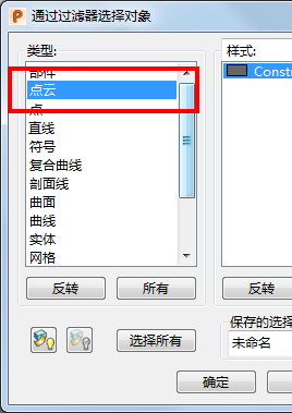

“开始”选项卡 >“选择”面板 >“过滤器”选项,然后在“选择过滤器”对话框中选择“点云”选项:
