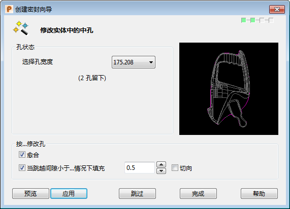

“修改实体中的中孔”页面
向导的此页面可以在修复孔时提供额外控制。
孔状态
模型中的孔将显示在下拉列表中。
选择孔宽度 - 从下拉列表中选择要修复的孔。
按...修改孔
使用这些选项可控制孔的修复方式。
愈合 - 选择此选项可在存在的公差内连接孔。
当跳越间隙小于...情况下填充 - 选择此选项可为已选孔创建一个填充曲面。如果还选择了“愈合”,则会在执行任何愈合操作后创建填充曲面。使用向上和向下箭头设置已选孔的边界中的最大间隙尺寸,或在框中输入值。
切向 - 选择此选项可创建与相邻曲面切线连续的曲面。
预览 - 使用已选的选项预览已选孔的修复情况。
应用 - 处理第二大的孔之前使用存在的修复设置来修复已选孔。
跳过 - 将已选孔留在实体中并处理第二大的孔。
完成 - 保留“高级”选项并返回到“创建密封向导”的第一页。
