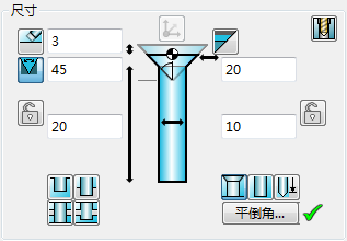

如果您使用的是沉孔,则有一些附加选项可用于定义沉孔角度和直径。
如果显示 ,则孔采用用户定义的沉孔角度。您可以通过输入与沉孔圆锥角度不同的值来更改沉孔角度。
下图显示了为沉孔输入不同角度,同时保持其它值恒定的效果。
您还可以通过输入其它值来更改沉孔的最大直径,如下所示。
如果显示 ,则孔具有固定的 45 度沉孔角度,且用于定义沉孔最大直径的选项不可用。您可以通过在相邻的框中输入沉孔尺寸,来设置沉孔的尺寸。
如果显示 ,则安全范围以沉孔角度向孔外投影。
如果显示 ,则安全范围直直地向孔外投影。
