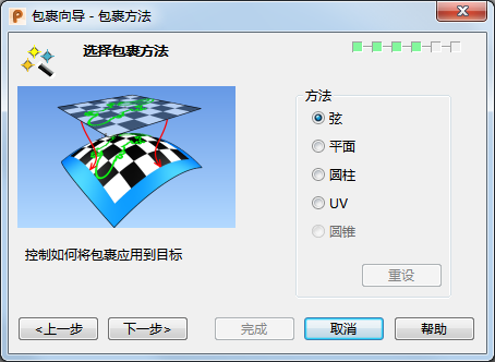

使用“包裹方法”页面可以选择将包裹元素应用到目标对象的方法。
注:
包裹元素是选择用于包裹到目标对象的项目。
方法
- 选择以下方法之一:
弦
- 此方法可将线框三角形包裹到目标对象,这种方法可以使变形达到最小。
在“包裹向导”的“镜像创建弦长包裹”页面上,指定将“弦”包裹元素应用到目标对象上的方法。

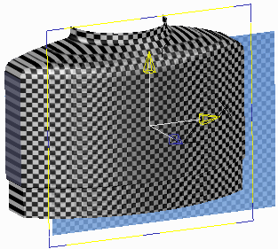

平面
- 此选项可将包裹元素从平面投影到目标对象上。您可以在图形窗口中修改该平面。目标对象上将显示一个棋盘,以显示此包裹方法的效果。

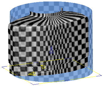

圆柱
- 此选项可将包裹元素从圆柱投影到目标对象上。您可以在图形窗口中修改该圆柱。目标对象上将显示一个棋盘,以显示此包裹方法的效果。
UV
- 使用曲面或实体的 U、V(或 T、U)参数间距。目标对象上将显示一个棋盘,以显示获得的结果。
重设
- 将设置恢复为默认值。
下一步
- 根据已选的方法,将显示向导的不同页面:
平面
圆柱
或
UV
- 系统将显示“包裹布局”页面。
弦
- 系统将显示“镜像创建弦长包裹”页面。
圆锥
- 创建 360 度圆锥包裹时会选择此选项,如果正在使用其它包裹方法,则此选项不可用。
