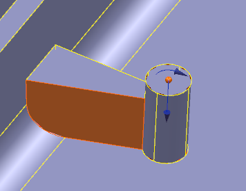

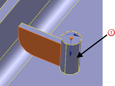

  4. 选择要使用的几何形体
    旋转轴将设置为所示点处的几何形体法线。图形标记指示旋转的方向。

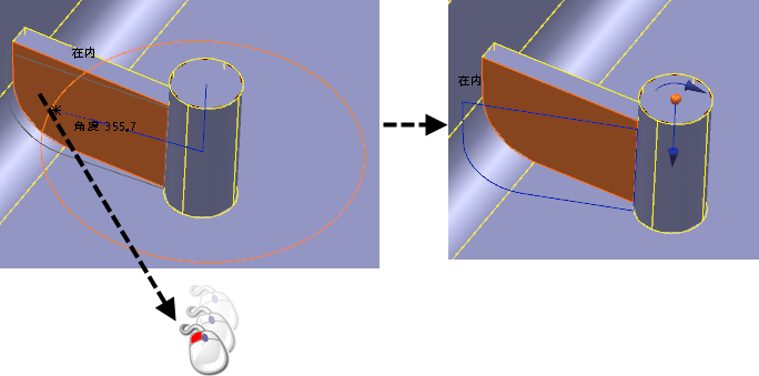

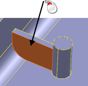

  5. 在工具栏中输入值以指定旋转“角度”,或单击并拖动面,如下所示:
  6. 将面拖到目标位置后,松开鼠标左键。
