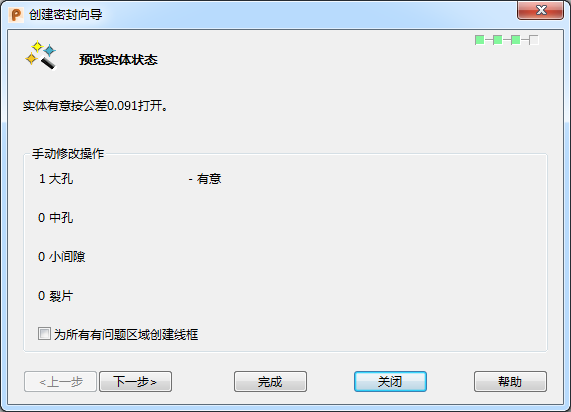

愈合实体页面中已有的曲面连接
此页面会显示超出愈合公差的间隙数。这些间隙在模型上以黄色高亮显示。
愈合公差 - 输入一个值可更改超出愈合公差的间隙数。默认值为工作公差。
愈合实体?
不,不改变实体边缘。 - 不更改曲面以减小实体边缘的公差。
是,按工作公差愈合实体边缘 - 尝试通过操作曲面边界降低连接实体边缘间的间隙。
完成 - 执行所选的愈合操作。如果愈合过程无法愈合为指定的公差,将显示一条警告消无法修复与指定公差时,会显示一条警告消息。
在警告对话框中单击“确定”后,您将返回向导,以便更改愈合公差。再次选择“完成”将再显示一条警告消息(愈合过程仍然无法愈合为指定的公差),或显示“创建密封向导结果”页面。
退出 - 关闭“创建密封向导”,创建任何所需的线框。
