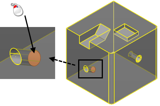

  1. 指定要移动的面。
  2. 单击“编辑”选项卡 >“变换”面板 >“移动”。系统将显示“移动”工具栏。

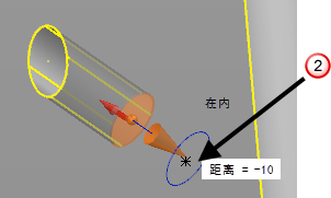

    移动方向将与该点处的几何形体法线对齐。图形标记指示移动的方向。
  5. 在工具栏中输入一个值以指定移动的“距离”,或单击并拖动标记以指定新位置
  6. 提示: 仅可以沿指定的移动方向拖动标记。“距离”工具提示会随着您拖动标记而更新。
  7. 单击 以移动面,并更新所有关联的几何形体。
