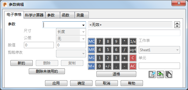

  1. 选择“主页”选项卡 >“使用程序”面板 >“参数”,以显示“参数编辑器”对话框。
  2. 选择“电子表格”选项卡。

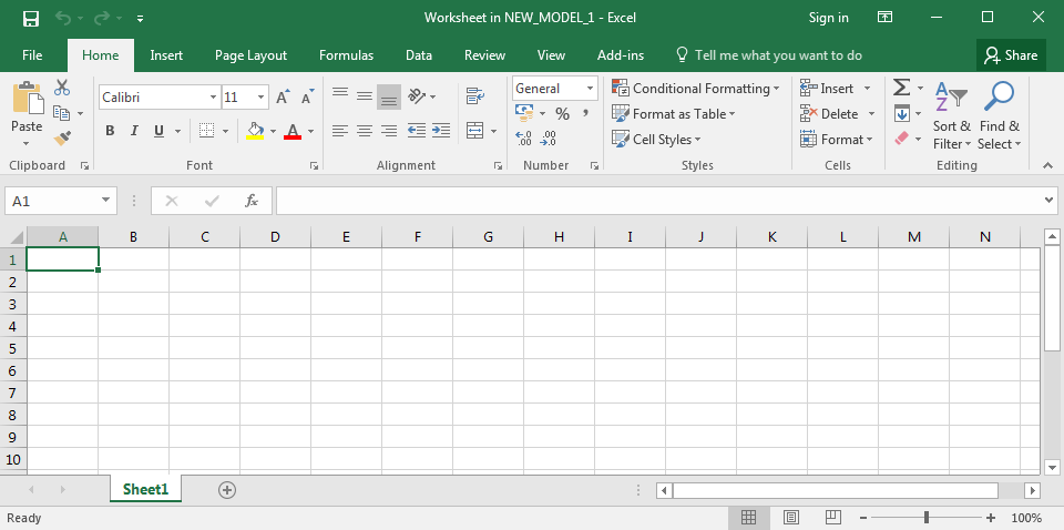

  3. 单击 以显示 Microsoft Excel 电子表格。

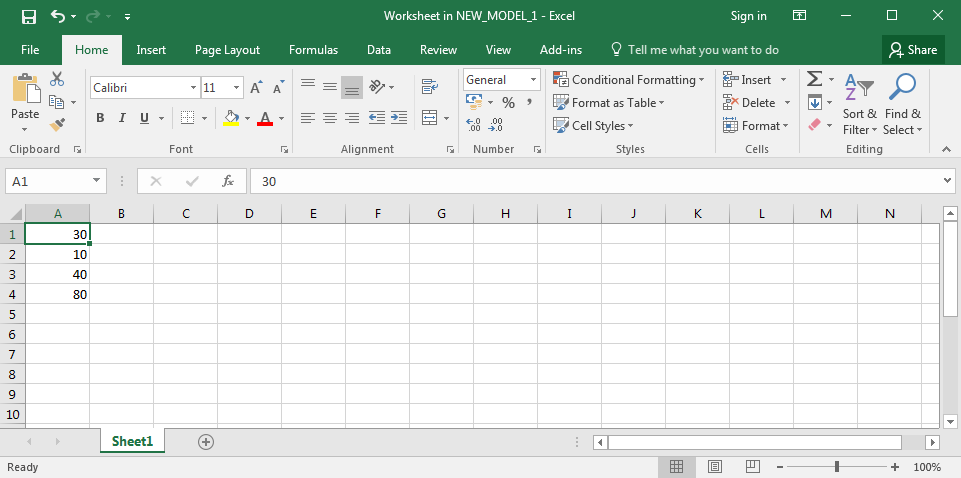

  4. 在电子表格中输入值和任何计算。
  5. 选择“文件”,然后选择“关闭并返回 New_Model_1”,其中 New_Model_1 是 PowerShape 中当前模型的名称。

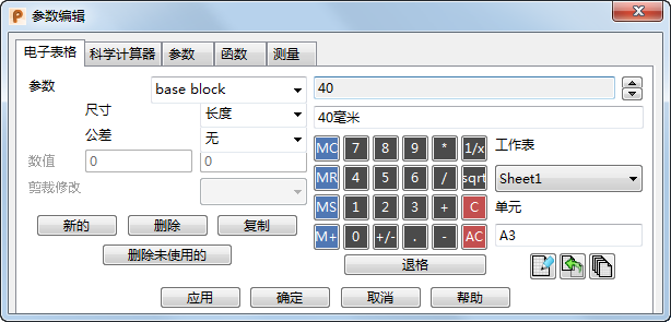

  6. 在“参数编辑”对话框中,选择“新的”,然后在“参数”文本框中输入参数名称。
  7. 在“单元”框中,输入要处理其值的单元格。
    例如,输入 A3
  8. 单击 以在“表达式”文本框中显示该单元格的值。
  9. 单击“应用”保存参数并继续。
