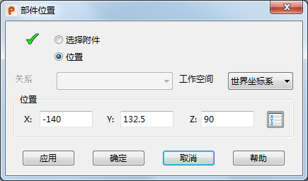

“部件位置”对话框
使用此对话框可在装配内移动部件:
选择附件 - 若要相对于部件的其中一个附件重新定位该部件,请选择此选项,然后选择该部件上的一个附件。
所选的附件用作重新定位的原点。图标从 变为 ,表示已选择附件。
位置 - 选择此选项可编辑位置。
关系 - 仅当符合以下所有条件时,此列表才可选:
当您选择一个关系时,该部件上的附件及其主部件将高亮显示。
您可以使用此对话框在主部件的平面附件上重新定位次部件。
工作空间 - 选择工作空间:
位置 - 使用下列方法之一输入新坐标:
应用 - 保存更改。该对话框仍会显示,以供您重新定位另一个部件。
确定 - 接受该位置并关闭对话框。如果任何关系与新位置冲突,会将其删除。
取消 - 取消更改并关闭对话框。
