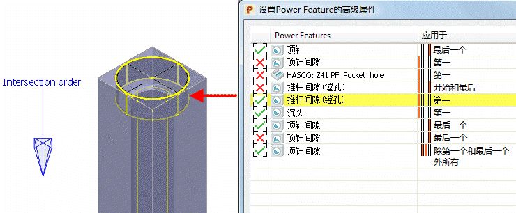

使用“设置 Power Feature 的高级属性”对话框可更改与 Power Feature 关联的相交规则。
使用“按参数隐含”选项隐含的 Power Feature 旁边会显示有 。
在列表中选中的未隐含 Power Feature 将在装配上高亮显示:
每个源部件都有一个方向矢量,用于对这些交点进行排序,其在“Power Feature 摘要”对话框中显示为蓝色箭头。您可以使用“修改方向”按钮修改此方向。“第一个”交点是源部件上沿此方向的最近点,“最后一个”交点是最远的点。
对于源部件和目标部件之间的一组给定交点,此列显示 Power Feature 将如何应用。通过这些选项,您可以根据目标部件的相交次序更为具体地了解是否将 Power Feature 复制到某个目标部件。下表对该列中可能出现的选项进行了说明。
