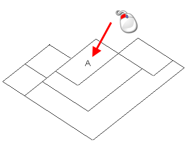

有两种方法可以选择剖面线填充边界:
- 选择一个线框包围的区域:
- 单击一个由线框对象包围的区域内的空闲空间。
如下所示单击剖面线填充区域 A:

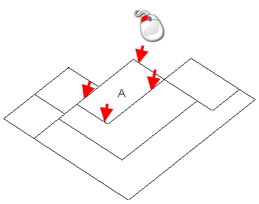

- 使用线框定义边界:
- 单击一个线框对象,作为剖面线填充边界的起始对象。
选择对象后,“创建剖面线”工具栏将显示并将选中一个边界。

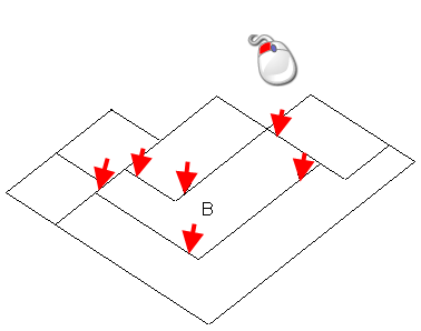

- 如果已确定所需剖面线填充边界所处的位置,选择靠近交点的一个对象,所需边界在该交点处左转。例如,如果要填充区域 A,如下所示单击对象:
若要填充区域 B,如下所示单击对象:
在“创建剖面线”工具栏上选择“在分支处左转”模式(默认设置)后,您可以通过单击一次鼠标选择完整的剖面线填充边界。
